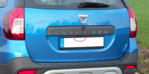

nächste Woche ist es soweit. Ich hole endlich meinen Dacia ab. Es ist die Comfort-Ausführung aber ohne die Rückfahrkamera. Die würde ich am besten und ganz schnell nachrüsten. Mich würde nun mal interessieren an welcher Stelle eigentlich die originale Kamera befestigt ist. Hat da vielleicht jemand ein Foto zur Verfügung.
An diesbezgl. Lösungen habe ich bisher zwei Varianten gefunden. In der Kennzeichenbeleuchtung verbaut Link(geht das überhaupt im MCV) und dann eine aufgeschraubte Variante zwischen den beiden Beleuchtungsteilen . Dachte da an so eine Kamera
Was ist überhaupt möglich und wie sieht eben die Originale aus.
Vielen Dank. Genau das habe ich gesucht und hilft erst mal weiter.
Die original Rückfahrkamera sitzt links neben der rechten Kennzeichenleuchte.
