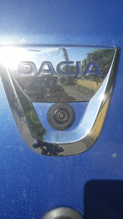

Ich möchte die Rückfahrkamera nachträglich in mein Dacia Sandero stepway einbauen.
Und zwar soll die Kamera im Logo installiert werden. Nun ist es aber so, dass ich eine Schablone benötige um die genaue Position des Loches zu bestimmen, damit später die Halterung richtig befestigt werden kann. Hat jemand eine Idee wo ich diese finden kann?

Meine RFK war schon ab Werk eingebaut aber nicht im Dacia-Logo dennoch die Frage:

An welcher Position ist die original Kamera dann bei dir verbaut?
