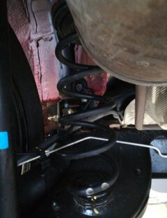

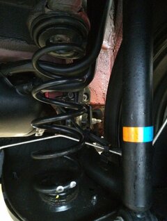

Beide Federn haben unten zwei gelbe Markierungen. An die Buchsen komme ich ohne Hochheben nicht dran.
