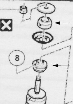

Ich habe das auch gehabt, es klopfte aber mehr Rechts. Garantie hatte ich leider keine mehr, die hätte so wie ich hier lese wohl auch nichts gebracht. Ein Bekannter hat dann bei beiden Stoßdämpfern die oberen Haltegummis getauscht gegen welche von einem Renault. Das Klopfen war dann weg. Vielleicht hilft das ja auch bei euren Sanderos.

Weiter: Bei meinem Sandero Stepway wurde 1. im Kofferraum die Kotflügelinnenseiten gedämmt, was ein bedeutendes Nachlassen der Gräusche brachte. 2. Die oberen Gummis (mit Hülse) der Befestigung des Stoßdämpfers gegen Gummis vom Clio getauscht. Danach war das prellende Klappern tatsächlich weg. Bei der Fehlersuche an meinem Fahrzeug wurden erfolgreich zum Testen Stoßdämpfer vom Clio eingebaut. Das entspricht dem Testergebnis mit ausgebautem Stoßdämpfer.
