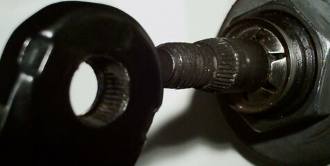

Scheibenwischer vorne rechts "durchgedreht"

Sehe das auch wie Helmut,wenn der Arm fest verschraubt ist dürfte es unmöglich sein die Verzahnung derart zu beschädigen.:o Hatte selber,allerdings bei anderen Fahrzeugen festgefrorene Wischer.2 Mal bei Eisregen kurz nach dem Losfahren denn sooo schnell wird der Wagen halt nicht warm.Es bildeten sich richtige Eisblöcke an den Wischern.Auch da steigt der Wiederstand dann erheblich an.Das Einzige was passierte war das die Sicherung für den Wischer durchbrannte,dafür ist die ja auch da bevor es den Motor zerlegt.;)

Das die Verzahnung abgenudelt ist ist eigentlich kaum zu glauben. Erstaunlich das der Wischermotor scheinbar solch eine Kraft hat. Eigentlich fliegt vorher die Sicherung, oder der Motor selbst brennt durch, aber so etwas habe ich noch nie erlebt. Könnte schon gut sein das die Verschraubung schon nicht korrekt war und das alles auch deswegen in die Wicken gegangen ist. Weis jetzt nicht ob der Zapfen für die Aufnahme des Wischerarms zu der Verzahnung noch Konisch geformt ist. Dann könnte es vielleicht klappen das du versuchst mit einer kleinen Feile oder Ähnlichem die Verzahnung etwas nachzuarbeiten und einen neuen Wischerarm zu montieren.

Egal ob konisch oder zylindrisch und oben mit Bund, es ist trotz des kariesmäßigen Zahnschadens immer noch eine leidliche Passung.
Wischerarm auf der Welle positionieren und festschrauben.
Anschließend probewischen und ggf. die Armposition nachkorrigieren.
Wenns dann paßt, die Position des Armes mit einem Edding auf der Wellenstirnseite markieren.
Wieder auseinanderbauen, Welle und Verzahnung mit Spiritus oder Aceton fettfrei machen und das hier auf Welle und in die Innenverzahnung auftragen.
Wischerarm gemäß der markierten Position montieren und gut festschrauben.
Das Zeugs hält dauerhaft und gut, wenn der Klebespalt nicht viel größer a. 0,2mm ist.

wenn der Wischerarm korrekt auf der Welle montiert gewesen wäre, dann hätte der Motor die Verzahnung nicht plattnudeln können!
Mir ist es auch schion ein paar Mal passiert, das ich unabsichtlich gegen den Wischerhebel gestossen bin und den Wischer in Gang gesetzt habe, der Wischer aber an der Scheibe festgefroren war. Da orgelt der Motor nur, schnell raus zum Wischerblattlösen und der Scheibenwischer wischt einmal durch. Das die Verzahnung abnudelt geht nur, wenn die Kontermutter lose war.

Mein Wischerarm hat vor einiger Zeit genau das selbe Problem gehabt. Zu viel Schnee auf der Scheibe, ein Wischer stehen geblieben.
Ich vermute, das ab Werk die Mutter etwas zu schwach angezogen ist, meine war locker!
Hab die Mutter wieder angezogen und fertig war die Sache.

Ich war nun am Mittwoch beim AH und habe mein Problem geschildert.
Auch wenn ich davon ausgegangen bin das es einen Gestängetausch geben würde gab es nichts dergleichen.
Der Meister hat die Plastik-Kappe des rechten Scheibenwischers einfach nach oben geklickt, einen Schraubenschlüssel genommen und die Mutter wieder fest gedreht.... die konnte man mittlerweile superleicht mit 2 Fingern drehen....
Wo er gerade dabei war hat er es auf der Fahrerseite ebenfalls nochmal angezogen....
Auf Nachfrage ob da nichts wäre damit der Scheibenwischer in der Position gesichert wird musste er etwas grinsen und hat dieses verneint. Der Scheibenwischer wird einfach durch "mechanische Gewalt" die die Mutter ausübt an Ort und Stelle gehalten.

Calimeros Problem ist nun aber, nach meinem Verständnis, dass die Verzahnung komplett rund genudelt ist. Da wird es nicht reichen, eine mickerige 8mm?? Mutter bombenfest zu ziehen. Auf die Art kann man keine formschlüssige Verbindung zu einer kraftschlüssigen machen, zumal das mögliche Anzugsdrehmoment doch recht beschränkt ist...Die Lösung hält dann von 12 bis Mittag.
Aber vielleicht ist ja noch genügend Restverzahnung vorhanden?

Zu meinen Autoanfangszeiten hatte ich auch das Promlem, daß die Verzahnung an meinem Fiatwischer ziemlich hinüber war. Dann im Regen bei Stufe 2 die Mutter und kurz darauf den Wischerarm verloren!! Ich hab folgendes gamacht (nachdem ich den Wischerarm eingesammelt hatte).
Ich hab den Wischerarm wieder in der richtigen Position aufgesteckt. Dann ein Loch in den Wischerarm (da wo die Innenverzahnung ist) gebohrt (dm 4,3 = Kerloch für Gewinde M5). Das Loch habe ich so tief gebohrt, daß die Bohrerspitz min. komplett in der Welle (die mit der Außenverzahnung) eingedrungen war. Anschließend Gewinde M5 rein geschnitten, das Ganze wieder aufgesteckt, Position gesucht und mit Madenschraube (Gewindestift) fixiert. Mutter oben drauf, gut angezogen und gut war. Hat noch lange Jahre gehalten. Noch etwas Loctite auf die Welle und den Gewindestift kann nicht schaden. Aber vorsicht beim Bohren. Der Aufnahmebereich der Wischerarmes ist meist aus Aluguß und damit weich. Also auch den Gewindestift gefühlvoll anziehen.
Falls das Problem nicht schon für teuer Geld behoben wurde ? !
Noch einfacher und schneller geht es in den Spalt zwischen Wischerarm und Welle ( natürlich vorher die Mutter abschrauben und Wischerarm in richtiger ! Position aufsetzen) ein Loch zu Bohren und einen passenden kleinen Bolzen in dieses Loch einzusetzen (Länge anpassen) und Mutter wieder drauf.
