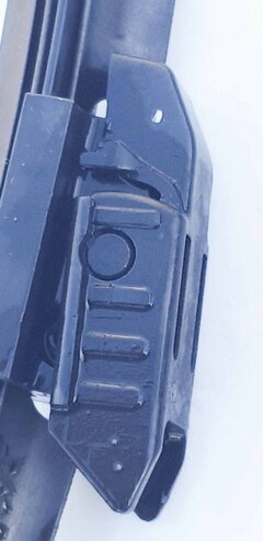

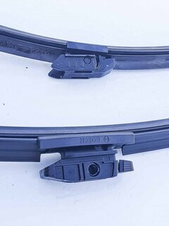

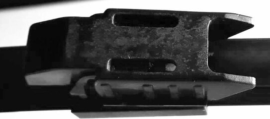

Da es schon öfter Verwirrung zu den "neuen" Scheibenwischern des Dokker gab, hier der Vergleich der Systeme
Dacia Original / Bosch Aerotwin A109S
Wischer AEROTWIN 01-1.jpgWischer Dacia  4-1.jpgWischer Vergleich Dacia Aerotwin-1.jpg
Aerotwin...................Dacia Original.......................Vergleich

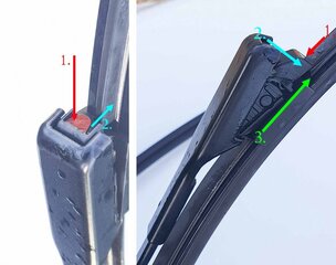

Demontage Dacia Original

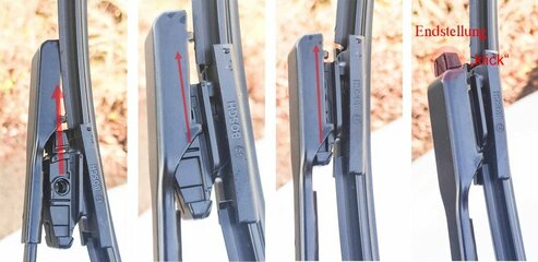

Montage Bosch Aerotwin A109S

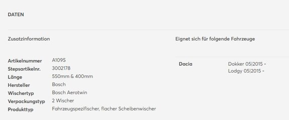

Hab mal im Bosch Katalog geblättert, aktuell gibt es mit gleichem Befestigungssystem wie mein 2019er Dokker hat nur folgende Bosch Wischer:
A109S Dokker(Lodgy) 550mm/400mm
A312S Duster/Terano 600mm/450mm
A494S X2 600mm/500mm
A322S X3 650mm/500mm
A112S Countryman 575mm/530mm
A250S Captur 650mm/360mm
Hoffe ich konnte helfen.
Grüße Veno
Die hier angesprochenen Bosch A109S gibt es zZ bei Amazon für ca 19 Euro zu kaufen.
Werden da unter der Bezeichnung Bosch 3 397 014 215 Scheibenwischblätter angeboten.
Hatte vor ein paar Tagen bei Amazon nach kompatiblen Scheibenwischblättern für meinen 2017er Lodgy gesucht und bestellt. Geliefert wurden die Bosch A109S.
