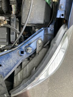

Bei meinem Dokker sieht das etwas anders aus...

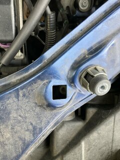

Bei der eckigen Aussparung ist darunter eine Kreuzschlitzschraube, da passiert aber wohl nix bezüglich der Leuchthöhe.
Es wurde das Leuchtmittel auf dieser Seite ausgewechselt und nun ist der Scheinwerfer einiges zu niedrig…
Unter diesem runden Gumminöppel ist glaub ich garnichts, zumindest beim drunter fühlen ist da nichts.
Die Zugführung ist nicht ganz in der Halterung arretiert, aber steckt eigentlich drin. Vielleicht liegt es aber doch daran?
Dieser Gumminöppel ist dein Haubenanschlag, da liegt die Motorhaube drauf.
Wäre die Haube jetzt schief, das heisst eine Seite wäre höher als die andere dann kann man diese Nöppel entweder höher oder niedriger stellen.
Bis die Haube ein schönes gleichmäßiges Spalmass hat. ;)
achso haha :lol:

Unter dem viereckigen Loch ist die Verstellschraube für die Höhenverstellung.
Ist der Bowdenzug der Leuchtweitenregulierung evtl. ausgehakt?
doch, wie in Beitrag #8 schon geschrieben passiert aber nix wenn ich an der Kreuzschlitzschraube (unter der eckigen Aussparung) drehe, und die Zugseile (heisst dann wohl Bowdenzug, wie ich nun gelernt habe) sind nicht richtig in der Halterung arretiert. Das hab ich mehrmals probiert den Bowdenzug da wieder in die Halterung reinzudrücken, hat aber nicht geklappt.
Aber so wie ihr es beschreibt ist das wohl tatsächlich die Lösung. Ich werde es nachher mal mit einer Zange versuchen den Bowdenzug wieder richtig in die Halterung reinzudrücken, nur mit den Fingern hat es ja nicht geklappt.
Mach das bloß nicht mit der Zange:nono:. Das geht eigentlich relativ leicht. Du musst die Leuchtweitenregulierung entweder hoch oder runter drehen, dann kommt die Litze vom Bowdwenzug weiter raus und man kann es einhängen.
