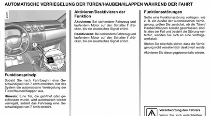

Ja, nur hast Du aktiviert, dass die Türen bei entsprechender Geschwindigkeit verschlossen werden sollen, oder hast Du das nicht aktiviert?
Ja, die Funktion gibt es. Sie ist werksseitig aktiviert. Ich habe sie deaktiviert, damit die Türen ab 7Km/h nicht verriegeln, aber das hat doch nichts mit löwe´s Problem zu tun, daß sich die verriegelten Türen während der Fahrt entriegeln oder die Innenbeleuchtung angeht. Denke ich mal.

@löwe bisher hast Du dich noch nicht dazu geäussert, ob die Verriegelungsautomatik jetzt aktiviert oder deaktiviert ist. Ob der Fehler nur bei aktiviert, deaktiviert oder bei beidem auftritt.
Das Problem kann auch durch einen defekten Beschleunigungssensor verursacht werden. Der ist dafür da dass im Falle eines Unfall die Türen entriegelt.
Vorsicht, jetzt könnte es gefährlich werden, wenn sich die Leute lt. Deiner Beschreibung bei Aufprall auf eine autom. Entriegelung der autom. verriegelten Türen verlassen. Es steht nichts davon in der BA (des Duster 2). Ich habe das Kästchen unten rechts ganz anders verstanden und aus diesem Grund die Verriegelungsautomatik ab 7 Km/h deaktiviert.
