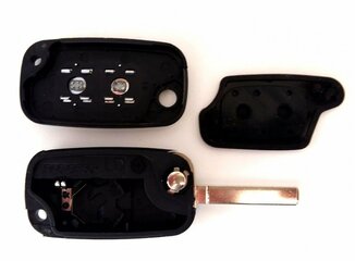

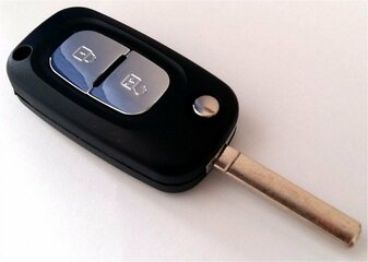

So, mal einen kurzen Zwischenstand zu meinem Umbau.
Also ich habe mir mal ein paar Klapper gekauft (scheint ein anderes Modell zu sein, der Druckknopf ist verchromt):
und dann alles auseinander genommen:
Anhang anzeigen 44391 Anhang anzeigen 44392

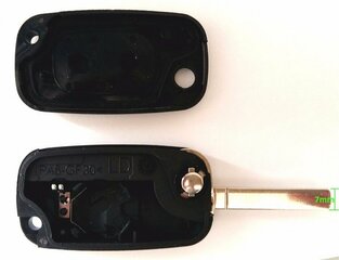

Wie vermutet passen die Bärte prima ;)
Ich hab dann mal angerissen wie der "falsche" Bart bearbeitet werden muss:
Heißt der original Bart muss abgefeilt werden damit dieser in die Schwingmechanik passt und es muss ein neues Loch gebohrt werden um diesen dann in der Mechanik zu fixieren :).
