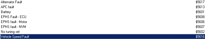

Das: Servo Elektroschema gestaltet sich recht übersichtlich.
Die 80A Sicherung für den Pumpenmotor befindet sich im: Motorraum Relaiskasten.
Der Massepunkt MS der Pumpe ist neben dem linken Scheinwerfer auf Festsitz zu kontrollieren.
Zur OBD2 Dose (Teil 225) führt eine K-Diagnoseleitung.
Über diese Leitung könnte man mittels KKL Interface und einer speziellen Diagnosesoftware überprüfen, ob einige dieser Fehlerzustände zutreffen:
