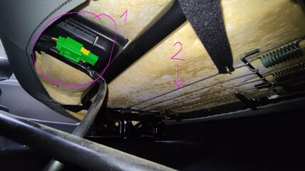

Bei meinem Dacia (RO) Logan MCV Ambiance BJ 4-2009 ist unter den Vordersitzen ein Kabel mit einer grünen Klemme (1):
Ist das bereits die Vorbereitung für eine Sitzheizung? Das Fahrzeug hat nämlich aktuell keine. Dazu müsste ja (laut Handbuch) neben dem Sitz ein Schalter sein. Da ist aber nichts.
Und sind die Stäbe (2) die Heizstäbe oder nur die Sitzfederung?
Falls Klemme (1) für die Sitzheizung ist, hat das jemand bereits zu einer funktionierenden Sitzheizung weiter ausgebaut?
Wenn ja, welche Teile muss man dazu bestellen und welcher Aufwand ist nötig bis der Po verwöhnt werden kann?
1.Der Stecker ist für den Seitenairbag in der Sitzlehne.
2. Die "Stäbe" sind die Sitzfederung.
Wenn das die Sitzheizung wäre müsstest du das komplette Sitzkissen durchheizen:blush:
Ich denke mal es ist eher die Überwachung ob der Sitz belastet ist und der Sicherheitsgurt gesteckt ist.
Das ist die Federung.
Die Heizung wäre eine dünne Matte zwischen Sitzbezug und Schaumstoff. Manchmal kann man den elektrischen Übergang von Matte zu Kabel auch durch den Sitzbezug ertasten.
mfg JAU
Unter 1 meint er den Stecker für den 'Belastungsschalter' bestimmt.
2 sind nur Federn.
