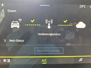

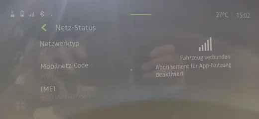

Mahlzeit was kommt wen du auf Verbindungsstatus drückst? Bei mir steht da immer das ich nicht verbunden binIMG_20240902_150202.webp
Sorry für das schlechte Bild zu viel Sonne

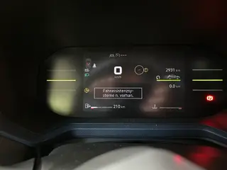

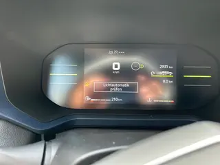

So laut Dacia Service gibt es bei mir ein Problem mit der Frontcamera deswegen Fehler eine Kalibrierung konnte nach 3 maligen Versuchen nicht beendet werden , jetzt ging’s an die Technik-Line von Dacia für weitere Maßnahmen,werde berichten
