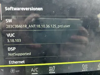

So heute Termin bei Dacia-Service gehabt, neue Software wurde installiert und Kamera neu Kalibriert ,keine Fehlermeldung mehr alle Systeme funktionieren wieder und sogar etwas feinfühliger so mein erster Eindruck IMG_0225.webp

Version du logiciel 3.18.103
img_0225-webp.153353
SW steht für Software.
283C38461R - Teilenummer der Software
ANT.18.10.36.12S - Softwarenummer (es gibt ANT. und BAR. und CUB. Software)
prd.user - Softwareversion (es gibt prd.user und stg.user und sit.user Versionen)
