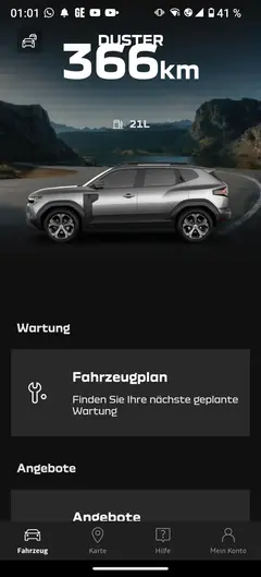

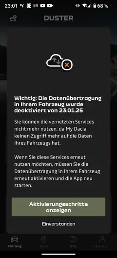

Hatte seit vorgestern folgende Meldungen in My Dacia App:
Dann gestern nachgesehen im Auto, war alles auf "alles abgelehnt". Habe nun individuell angepasst und nun geht App Verbindung wieder und mir wird Resttank und Liter wieder angezeigt.

Das man in regelmäßigen Abständen die Zustimmungen erneuern muss ist glaub ich sogar Absicht und basiert vielleicht auf dem Datenschutz?
Viele hatten das rund um den Jahreswechsel.

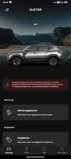

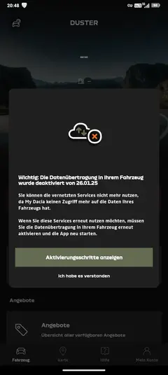

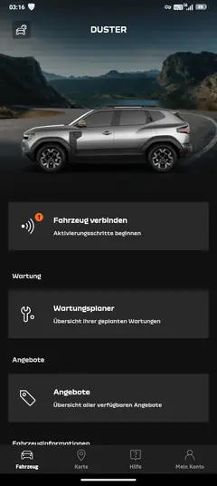

Ca. 17:30 auf Arbeit abgestellt. 20:48 ausversehen MyDacia gestartet und siehe Bilder. Ab zum Auto. Verbindung nachgesehen, oben Links Symbol x, Dataschutz "alles abgelehnt" wieder eingestellt. In der App alles wieder angezeigt und Verbindung wieder da im Auto.
Unter Updates noch nachgesehen. Alles beim alten, nix neues.
So langsam glaube der brauch kein Update sondern ein Exorzismen.

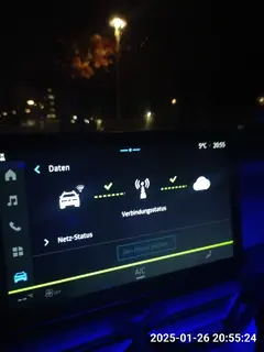

Und weiter gehts, wo ist Verbinden?
D3 sagt bin verbunden! Mydacia nicht!
Edit/update 07:00: jetzt wieder so wie es sein sollte

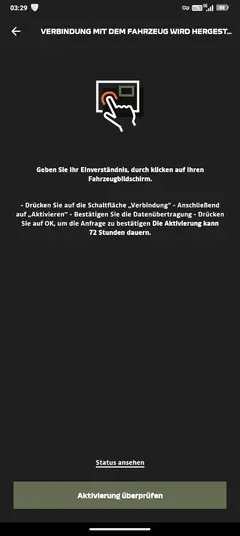

Hatte ich auf den Media Navi Live erst Bestätigen müssen und dann 72 Stunden warten müssen!
Hier Bild

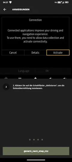

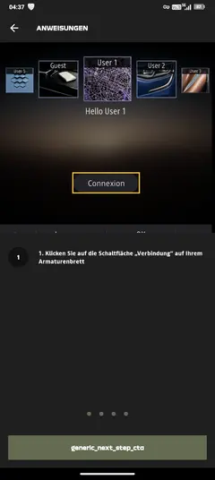

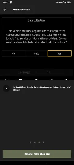

Siehe Bilder aus der Hilfe MyDacia App. Anhang hier.
Sowas gibt es da aber nicht! Nicht mal Ansatzweise.
Jetzt ist es wieder verbunden "OHNE zu bestätigen auf den Fahrzeugbildschirm"
