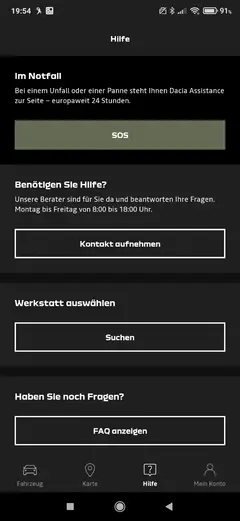

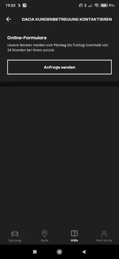

In der vergangenen Woche gab es noch die Service tel.nr.dacia weiss schon warum sie die aus der App genommen haben. Ich habe seit September 24 das Problem mit der Android Freisprecheinrichtung die seit dem Server Absturz bei mir nicht mehr funktioniert bei mir geht es nur noch mit dem iPhone habe in der vergangenen Woche 2 Updates bekommen die natürlich an der Sache nichts änderten
