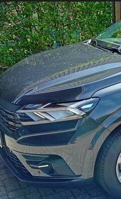

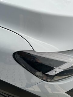

An meinem neuen Sandero Stepway (vor einer Woche ausgeliefert) ist mir im Nachhinein aufgefallen, dass die Motorhaube leicht vorsteht (Siehe Foto).
Was meint ihr, soll und kann ich hier noch auf Nachbesserung fordern oder einfach den Mängel (wenn es denn ein Mängel ist) hinnehmen? Vielleicht bin ich da etwas pingelig. Immerhin scheint sonst alles in Ordnung zu sein.

Da würde einer neue bedürfen. Wenn die weiter hinten angesetzt wird, passt die Kantung an der Haube nicht mehr. Stellt sich mir die Frage: gehört das vielleicht so?
Fahr doch mal beim freundlichen vorbei und schau, wie es bei den anderen ist. Wenn’s dort anders ist mal freundlich nachfragen wieso bei dir nicht und dann weiterschauen :-)
Das hat eindutig mit "Spaltmaß" zu tun.
Eben nicht, das Spaltmaß ist sogar ausnehmend gut.
Das die Motorhaube offensichtlich mit dem Kotflügel am Abschluß nicht zusammenpasst ist ein anderes Thema und kann mit dem Händler geklärt werden.
LG Rob
Wie man es nennt ist doch ziemlich wurscht, es sieht doch jeder was gemeint ist. Auf jeden Fall passt das nicht und wenn man den Ausdruck Spaltmaß nochmal bemühen will, unten stimmt das auch nicht.
Die Haube liegt einfach zu weit vorn,dürfte dadurch oben am Windlauf dann auch etwas kurz sein.
Eigentlich müssten links und rechts an den Scharnieren 2 bis 3 Schrauben je Seite sein.
Der Karosseriebauer der Werkstatt löst diese leicht und bringt die Haube in die richtige Position,dann nur noch die Auflagen vorne richtig einstellen und das Ganze ist behoben.
Bin fahren,zeigen und Termin ausmachen
Bei einer guten Werkstatt dauert es dann zwar einige Tage bis zum Termin weil die erst einen Lackstift bestellen werden,denn wenn man diese Schrauben löst und die Einstellung dort ändert muss man danach dort etwas nacharbeiten wo die Werkzeuge anzusetzen sind an den Schrauben.
Aber alles halb so wild,bei einer sehr guten Werkstatt bekommt man den Rest vom Lackstift dann oft auch als kleine Entschuldigung für die Unannehmlichkeiten noch mit. ;)
