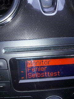

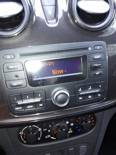

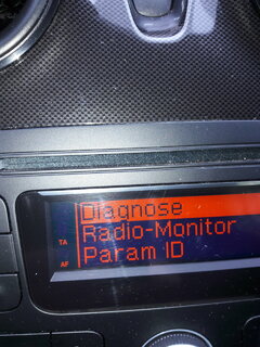

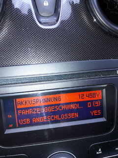

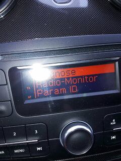

Mal für Alle die das Plug&Play Radio haben:
1. Taste Menü einige Sekunden gedrückt halten.
2. mit dem Drehregler Monitor auswählen und mit Druck bestätigen.
3. Diagnose ebenso auswählen.
Jetzt seht Ihr die aktuelle Bordspannung .
Da kann man beobachten was das Batterie Management macht und wie es auf Dinge reagiert.
S&S abschalten und Licht an führt z.B. dazu das voll geladen Wird,eingeschaltete Heckscheibenheizung auch. ;)
