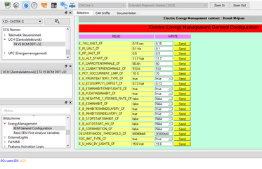

ich komme nochmal auf die (mögliche) Deaktivierung der Microhybrid Funktion zurück.
Hat schon mal jemand den Parameter E_B_ESMINHIBIT_CF auf true verändert?
Und wenn ja, ist die Dauerladung dann aktiviert?

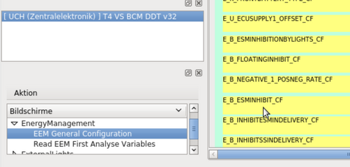

Ja. Damit wird wie von Texas beschrieben die Rekuperation deaktiviert. Die Ladekapazität bleibt aber fast identisch (nach ca. 8 Std. Ruhe gemessen: 12,5V)
Bei mir steht dieser Wert auf "false". Weiß jemand was dieser Parameter bewirkt?

Vielen Dank für die Rückmeldung!
Hm, da scheint das BMS noch querzuschießen?
12,5 V hatte ich auch mal erreicht, nachdem ich E_PCT_SOCCURRENT_LIMP_CF von 70% auf 75% gesetzt hatte.
Hab das vor einiger Zeit wieder auf 70% gesetzt und komme jetzt auf maximal 12,2 V.
Wenn ich genau wüsste was ich nicht weis, würde ich den Wert mal auf 80 - 90% setzen.
Aber da fehlt mir die Traute. *gr*

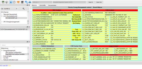

E_PCT_SOCCURRENT_LIMP_CF hatte ich schon mal auf 98%, hat bei mir nicht viel geändert. Der Ladezustand (Laufender Motor mit ddt4all ausgelesen) ist mit ca. 95% angeben, die Spannung an der Batterie liegt nach ca. 8 Std. Ruhezeit dennoch nur bei 12,5V)
Vielleicht übernimmt das Energiemanagement die veränderten Werte nicht richtig und es wäre eine Reboot (Batterie abklemmen) nötig!?
Womit diese Frage auch beantwortet ist. Vielen Dank!
Es wäre auch zu schön gewesen, aber dazu gibt es schlicht zu viele Parameter im BMS bzw. EMM, deren genaue Funktionen bzw. Abhängigkeiten zudem unbekannt sind und allenfalls erahnt werden können.
