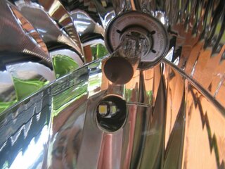

Ich habe im Lodgy gerade die beiden 5W-Halogen-Standlicht-Birnen (T10/W5W) durch zwei LED (Canbus) ersetzt (siehe Bild)
