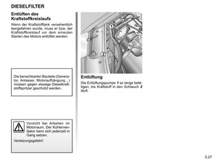

@John Doe: Wie entlüftet man das System? Geht das überhaupt noch? Und gibt es eine Kraftstoffpumpe? Wenn die ein Problem hat, würden die selben Probleme auftauchen.
in der bedienungsanleitung steht was von einer entlüftungspumpe und von einem durchsichtigen schlauch zur kontrolle.
commonraildiesel müssten eine vorförderpumpe haben.
Dann lässt sich ja rausfinden, ob in dem Schlauch Kraftstoff drin ist. :)
