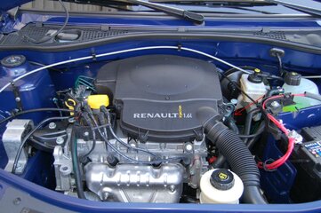

ich bin auf der Suche nach dem "stopfen" fürs Kühlerwasser zum Entlüften.
hoffe man kann es auf dem foto erahnen.
Den Stopfen gibt es für den 1.4 MPI nur mit dem Gegenstück und 2 Schläuchen dran, für reichlich 30€. Die Ventilkappe von Rad besitzt das gleiche Gewinde.
