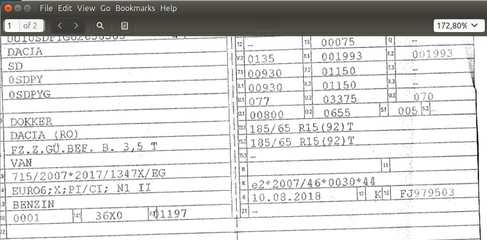

@casati
wie @wf schon schrieb, der Lastindex zählt für die Reifen. Für die Felgen gilt deren Tragfähigkeit, die Teil der Homologation ist. Mit dieser, bzw. des Festigkeitsgutachtens bei Felgen ohne ABE eines Zubehörhersteller, ist es ja auch möglich Felgen eintragen zu lassen, die nicht explizit für ein bestimmtes Fahrzeug hergestellt wurden.

Hier geht es aber um Felgen und nicht um Reifen. Felgen haben keinen Lastindex.
92T Reifen sind ja beim N1 montiert.
