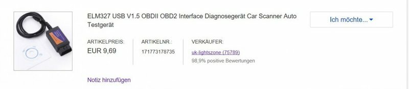

Ich habe den gekauft funktioniert mit Win7 wunderbar.
Läuft!!!:)
Der OBDLink SX USB (in meimen vorigen Beitrag falsch geschrieben) kam gestern, bestellt bei Wladimir. Nachdem auf meinem alten W7-Netbook alles installiert war, probierte ich erstmal OBDWiz aus. Immerhin - Verbindung lief, Dashboard angezeigt, ok. Dann ddt4all (Dacia-Version vom russischen Forum) gestartet. Lief auch gleich, aber die Anleitung von lajo war nur bedingt brauchbar. Meine Probleme schreibe ich ihm noch. Den richtigen Bereich in der Datenbank fand ich mit etwas Mühe, aber dann war es ganz einfach. Gesamte Hintergrundbeleutung geht jetzt an, sobald die Tür aufgeht und beim Verlassen nach der Wartezeit auch wieder aus.
