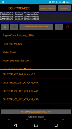

Die App "ECU Tweaker" erkennt den Dongle, lädt die Datenbank und gibt mir Zugriff - nur leider auf englisch, da weiß ich nicht weiter. Ich möchte erst mal nur die permanente Tacho- (Hintergrundbeleuchtung) aktivieren. Weiß jemand, wo ich da suchen muss?

Diese kann ich dann anwählen und es werden wieder Unterpunkte angeboten, die ich wiederum anwählen kann. Dann öffnet sich eine Liste, analog zum ddt4all, wie ich sie hier schon gesehen habe. Vom Lesen her (wie bereits geschrieben, alles auf englisch) habe ich irgendwo den Punkt S&S gefunden, den ich hätte ausschalten können. Aber da wollte ich so ohne Wissen nicht ran. Und es geht mir ja hauptsächlich um die Tachobeleuchtung, alles andere dann später.

Reicht das oder willst du noch mehr? ... hab ich aber nicht im Moment... ausser einen Screenshot
Das kam aber alles nachdem die Datenbank eingelesen wurde und ich auf das Verbindungssymbol drückte und die Verbindung von rot auf grün ging...aber verdammte Axt, jetzt sehe ganz oben, dass da "tausend" Mal steht:"ELM Mitteilung: Bluetooth connection failed" MANN, das hätten die aber auch deutlicher rüberbringen können. :-(((
Also doch auf ein neues Dongle warten. Aber nirgends ein Hinweis auf DEMO
Bei der PC Variante sagt der Verbindungsstatus rot/grün nur aus, das bei grün die Verbindung Software-Elm aktiv ist.
Ob die Verbindung Elm -Fahrzeug in Ordnung ist, kann man daraus nicht ablesen.
Das wird in der Androidversion auch nicht anders funktionieren.
