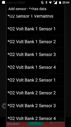

kannst du mir helfen mit den Volt-Sensoren?
Bank 1 oder Bank 2 und welche de jeweils 4 sind für Daciadisten wichtig?
Mars sei mit dir, Harry

Du kannst doch im OBD2 scanner diverse sensoren aufrufen.
Für die spannungsanzeige gibt es nunmal leider 8 stück, welche sicherlich ihrem eigenen zweck zugeordnet sind...

Das klingt nach der Spannungsanzeige der Lambdasonden.
Mit Hilfe eines Fotos lässt sich natürlich besser mitdenken.

ich habe mal einen screenshot von den einstellungen gemacht, vielleicht kannst du etwas damit anfangen
vg, Harry

Hmm, könnte sie sein die radsensoren, da ja 4 sensoren abgefragt werden können.
Dann müsste man nur die parameter wissen zur umrechnung in die druckeinheit.
Ich bin OBD2 mäßig erst im experimentierstadum.

Schau doch einfach mal was dir da für Werte angezeigt werden. Es könnte sein, dass das mehrmals der eigentlich gleiche Wert ist, der entweder nach und nach um Fehlergrößen korrigiert wird (dann interessiert in der Praxis eigentlich nur der Endwert) oder unterschiedlich gemittelt wird (z.B. Schwellenwertüberwachung kaum gemittelt, Regelung normal gemittelt, langfristiger Trend stark gemittelt). Ich hab auch schon mal gesehen, dass ein Sensor den gleichen Messwert mehrfach ausgegeben hat (war jetzt aber nicht im Automobilbereich, da kenne ich mich in der Elektronik nicht wirklich aus).
Nein, das is definitiv die Lambda (Oxygen, O2) Sonde(n).
Ja ihr habt natürlich recht.
In der abfrage besteht die möglichkeit für 4 sonden, wovon aber nur 2 aktiv sind.

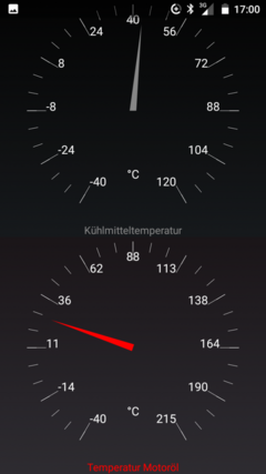

Anbei ein screenshot von dem AndroBD (F-Droid.org) mit Kühlwasser- und Motoröltemperatur.
Wäre schön wenn man eine vergleichsmessung machen könnte mit einem kalibrierten profi(werkstatt)-gerät
vg, Harry

Die Öltemperatur ist nur ein errechneter Wert wie vorher schon hier in den Beiträgen erwähnt wurde.
Das ist auch schön festzustellen sobald man den Motor abstellt das Wasser und Öltemperaturwerte übereinstimmen wo die Öltemperatur vorher höher war!
Aber die Wassertemperatur bleibt ja immer noch interessant die mir persönlich auch bei vielen Pkw's oder Lkw's fehlt.
