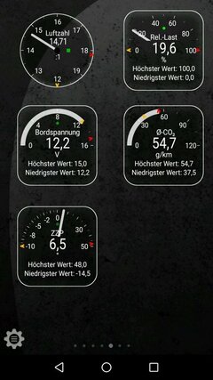

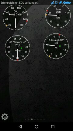

nun habe ich hier schon ein paar Jahre mitgelesen und möchte etwas beisteuern: Erfahrungen mit dem Auslesen des OBD2-Anschlusses und Torque Pro. Mir sind da einige Dinge positiv wie negativ aufgefallen. Vor allem im Hinblick auf Plausibilität. Anbei findet Ihr drei Fotos, die ich im Leerlauf aufgenommen habe. In der App heißen die Werte alle etwas anders (teils kryptische Bezeichnungen). Ich habe Versucht den „Eieruhren“ vernünftige Bezeichnungen zu geben. Als Adapter nutze ich einen ELM327 in der Version 1.5 mit Bluetooth. Mein Motor ist ein Tce 90. Außerdem habe ich das Renault Addon für Torque Pro gekauft – ob das was gebracht hat? Keine Ahnung...

7. Luftzahl: Die Werte schwanken um 14,7. Nur im Schubbetrieb oder bei Lastwechseln steigt oder sinkt die Zahl an die offensichtlichen Grenzen des Messbereichs. Im Normalbetrieb: plausibel
8. Relative Last: Was dieser Wert soll erschließt sich mir nicht wirklich. Im Stadtverkehr werden hier gut 30% angezeigt. Das entspräche rund 25 PS. Das halte ich für deutlich zu viel. Auch im Leerlauf werden Werte über 25 % angezeigt. Sehr seltsam. Hat jemand eine Idee was der Wert bedeuten soll?
9. Bordspannung: Hier wird die Spannung an der ECU angezeigt. Auffällig ist, dass es nach dem Motorstart sehr lange dauert, bis die Ruhespannung der Batterie angehoben wird – also der Spannungsregler eingreift. Soll mir aber recht sein.

11. Zündzeitpunkt (ZZP): Ich kann mir kaum vorstellen, dass hier ein realistischer Wert geliefert wird. Teilweise steht der Wert auf 40° und mehr. Soll das Wirklich der Zündzeitpunkt vor OT sein?
12. CO2: Nette Spielerei, für mich aber weniger interessant.
13. Vacuum: Zoll Quecksilbersäule kenne ich aus der Luftfahrt. Dieser Wert erfährt kaum eine Veränderung. Ich habe ehrlich gesagt keine realistische Idee, was dieser Sensor abnehmen soll.
14. Ansauglufttemperatur: Vermutlich ist das die Temperatur nach Turbolader. Kann sein, dass dies Stimmt. Das muss ich im Verlauf der Jahreszeiten nochmal bewerten.

Zu 11: Die Zündverstellung kann plausibel sein. Bei meinem Oldievergaser hatte ich rund 30 ° Fliehkraftverstellung zuzüglich etwa 15 ° Unterdruckverstellung.
Zu 14:
Du scheinst doch einenn Turbobenziner zu haben. Dieser hat einen Ladeluftkühler. Je nach Außentemperatur und Motorlast schwankt hier die Temperatur zwischen Umgebungstemperatur +5°C und etwa 40-45 °C
