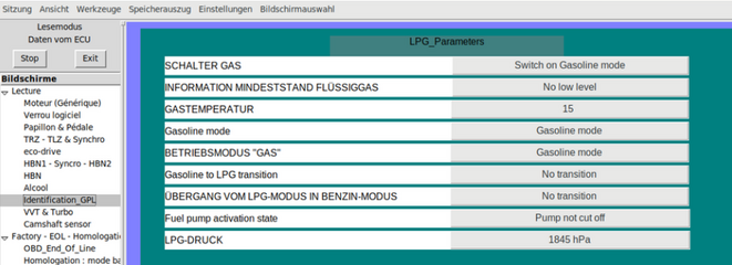

Ich habe seit Juli meinen Duster mit dem LPG-Motor. Aber neuerdings in den kalten Morgenstunden fängt mein Duster in der Startphase an zu ruckeln (schon etwas doll), wo er noch auf Benzin fährt. Das ist ein bekanntes Problem mit dem TCE 100 ECO G. Dann bin ich auf verkokte Einspritzdüsen gekommen und bin eine längere Strecke auf Benzin gefahren. Das Ruckeln hat sich verringert bis fast verschwunden, auch bei Kaltstart. Habe dann so eine Dose Liqui Moly Einspritzdüsen-Reiniger im Tank gekippt und fahre demnächst auf der Autobahn den Benzintank leer. Mein Duster ruckelt gerade nur noch bei großen Einspritzzeiten / hoher Verbrauch, was ja bei kaltem Motor in den kalten Morgenstunden passiert.
Ich denke schon, dass der LPG-Motor nach etwa 2/3 Monaten eine längere Sträcke Benzinfahrt braucht, um die Einspritzdüsen zu reinigen. Die Kurze Zeit beim Kaltstart tun den Düsen eher nicht gut und verkoken an der Düsenspitze und das Benzin verharzt an nicht gespühlten Zonen (bei diesem Motor).

habe auch bei einstelligen Temperaturen ein Ruckeln wenn ich dann bei niedriger Drehzahl etwas Last gebe.
Wird eher etwas mit den Trimwerten zu tun haben.

Ja das ist kein Problem, da Problem verschwunden ist :). Ich bin etwa 120 km auf Benzin auf der Autobahn gefahren und nu habe ich kein Ruckeln mehr. Auch heute morgen wo es recht frisch war (4°). Läuft... :)
