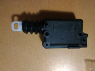

Es sind tatsächlich die Stellmotoren, nach dem ich die gestern von außen mit wd40 bearbeitet habe, hat ja Beifahrerseite wieder funktioniert, Fahrerseite konnte ich auf einmal wieder schließen.
Heute habe noch irgendwo gelesen, dass jemand den Balg vom Stellmotor entfernt hat und auch da wd40 reingepumpt hat. Und siehe da, auf einmal funktioniert auch die Fahrerseite wieder auf und zu... Wenn auch schwergängig.
Da ich aber momentan sowieso alles zerlegt habe... Werde ich mir jetzt zwei passende Stellmotoren neu bestellen und die direkt wechseln. Muss mich mal nur reinfuchsen, wie ich die Alten rausbekomme und die Neuen rein. Wird bestimmt kein Hexenwerk....

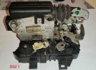

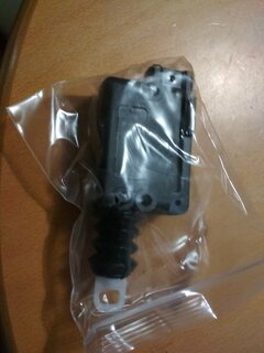

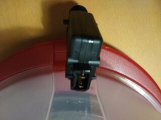

Nach diesem ganzen Hin- und Her mit dem Auf- und Zubekommen der Türen, habe ich nun erstmal ein neues Schloss für die Fahrertür gekauft und heute eingebaut.
Beim alten Fahrertürschloss waren allerdings einige Teile weggebrochen und die Gummimanschette gerissen. Siehe Foto 2.

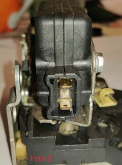

ABER, ich konnte die Pole nicht anschliessen. Das neue Schloss hat 4 Anschlüsse, das ausgebaute jedoch nur 2 (Foto 3). Demzufolge fehlen 2 Pole zum anschliessen. Ich hab nun, bevor ich noch irgendwann vor verschlossennem Auto stehe, das Schloss ohne Pole anzuschliessen eingebaut. Nun kann ich die Fahrertür wenigstens aufschliessen.

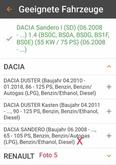

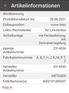

Kann mir Jemand sagen, wie ich das Thema 2 und 4 Pole handhaben kann? Oder ist es besser es wieder auszubauen und zurücksenden?
Ich frag mich warum es für diese Baureie als geeignet gelistet ist. War allerdings kein Foto dabei.
