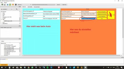

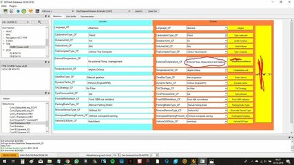

Ja, im Duster 2 kann man das mit ddt4all einschalten.
Habe ich bei meinem auch gemacht.
Hallo Diavolo,
super Sache, würde ich auch gerne machen. Hast Du da die CLUSTER_x52_ ... Datei verwendet? Da gibt es aber in der aktuellen ddt4all zwei verschiedene Versionen 4.8 / 4.9. Welche Version hast Du denn verwendet? Spielt die Version da eine Rolle?
Danke, Gruß Christian
Wenn mehrere Varianten in der Auswahl erscheinen, kann man versuchen per Scannen mit Autoidentabgleich, die passendere Variante herauszufinden.
Wenn man ein Steuergerät aufruft und erst mal alle Bildschirme der Reihe nach öffnet, hat man die gesamte originale Konfiguration in den Log-Dateien stehen.
Dann das Programm beenden und alle drei Textdateien aus dem logs Ordner in einen anderen Ordner als Backup verschieben.
Damit kann man dann auch Unterschieden zwischen verschiedenen Fahrzeugen auf die Spur kommen.
