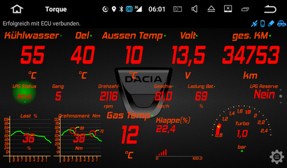

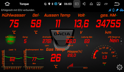

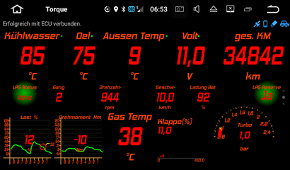

Hier mal ein paar Bilder:
Direkt nach dem Umschalten auf Gas, die Gas-Temperatur hatte sich bis dahin seit dem Start nicht groß verändert.
Nach der Meldung das der Motor Betriebstemperatur erreicht hat:
Und beim erreichen des Zieles:
Alles aktuell noch ohne den Gasdrucksensor abzudecken. Also normal Zustand.

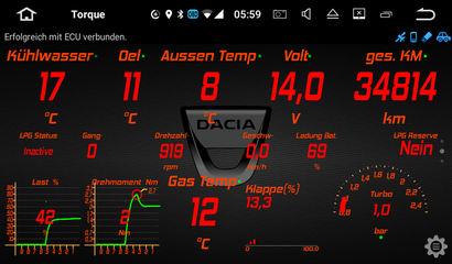

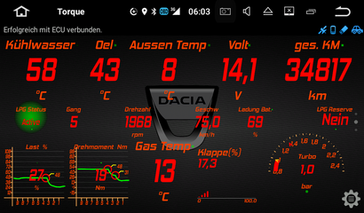

So jetzt noch die Werte mit eingepackten Sensor.
Direkt nach dem starten des Motors in der Früh.
Nach dem Umschalten auf Gas:
Und beim Ende der Fahrt:
Ich sehe da keine grossen Unterschiede, scheint dem Sensor recht egal zu sein.
