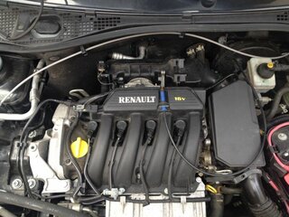

ich bin neu hier im Forum, habe schon den ein oder anderen Artikel gelesen, habe aber jetzt selbst eine Frage und hoffe Ihr könnt mir weiterhelfen.
Wir sind stolze Besitzer eines Dacia Logan MCV 1,6l 16V mit 105PS Baujahr 2010, Ohne LPG.
Der Motorkennbuchstabe lautet: K4M690 laut Wikipedia
Aktueller Kilometerstand: ca. 59tkm
Getankt wird immer normales Super E5 (kein E10)
Kurz nach dem Kauf Ende 2016 ist uns aufgefallen das der Leerlauf sehr unrund ist und die Drehzahl bei warmen Motor nur 500 1/min. beträgt.
Problembeschreibung:
Motorstart bei kaltem Motor. Außentemperatur 6°C (heute Morgen).
Normale Drehzahlanhebung auf ca.1200 1/min.. Nach rund 30sec. fällt die Drehzahl auf 1000 1/min.
Anschließend fällt sie weiter auf ca. 750 1/min. und ist der Motor warm liegt die Drehzahl dann bei 500 1/min.
Der Leerlauf ist sehr unrund. Dies hört man, kann man aber auch gut am Lenkrad spüren.
Siehe Video:
YouTube Video
YouTube Video
Im normalen Fahrbetrieb gibt es keine Einschränkungen. Der Motor hat Leistung und fährt ruhig.
Bisher konnte ich den Fehler noch nicht finden.
Im Fehlerspeicher ist keine Fehlermeldung abgelegt.
Folgende Teile wurden bereits erneuert:
- Dichtung vor und nach der Drosselklappe (Motor hatte Falschluft gezogen)
- Neue Zündkerzen
- Neuer Luftfilter
Laut Daciahändler gibt es aktuell kein Softwareupdate für dieses Fahrzeug. An der Spritzwand im Motorraum ist ein blauer Aufkleber zu finden. Auf diesem ist A1 angekreuzt.
In einigen Foren konnte ich von einem Leerlaufregelventil lesen. Dieses gibt es bei diesem Motor nicht. Es gibt lediglich ein Ventil zur Rückführung der Tankentlüftung und der Kurbelgehäuseentlüftung. Ein Leerlauregelventil müsste Luft an der Drosselklappe geregelt vorbeisteuern können. Das gibt es leider an diesem Motor nicht.
Vielleicht kann uns einer der Experten weiterhelfen. Vielen Dank im Voraus.

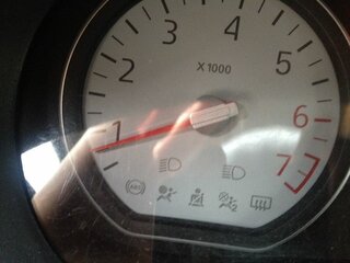

Dein Video zeigt 750 U/min. Die Scala fängt mit 500 an und ist in 250er Schritten aufgeteilt.

Du hast recht es sind 750 1/min.. Danke für den Hinweis.

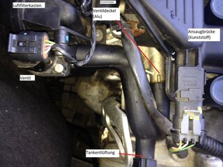

Hier ein Foto des "Leerlaufregelventils".
Gibt es eine Verbindung zwischen dem Schlauchanschluss am Ventildeckel (Alu) und der Ansaugbrücke (Kunststoff)?
Oder handelt es sich bei diesem Schlauchanschluss am Ventieldeckel (Alu) um eine Entlüftung des Kurbelgehäuses?

Wenn ich mir das so alles anschaue ist es doch der Leerlaufregelventil. verbessert !
Habe jetzt den alten Luftregelventil mal ausgebaut. Und gereinigt, jetzt dreht er vollig hoch um die 2000 u/min.
Geht auch nicht weiter runter .
Komisch kann es sein das er jetzt falschluft zieht

- Zu dem Leerlaufregelventil:
Im Beitrag von * #19 (Vielen Dank)
Nein, das Regulierventil scheint nicht mehr zu funktionieren.
Bau es mal wieder aus, steck den Stecker drauf und schalte die Zündung ein (oder besser lasse die Zündung von jemanden einschalten) und schaue zu ob sich das Regulierventil bewegt.
Ich vermute mal es wird sich nicht bewegen. Daher ist die Drehzahl nun zu hoch weil das Regulierventil beim Reinigen verstellt wurde.
Dies habe ich auch versucht. Ventil ausgebaut, Stecker aufgesteckt, Zündung eingeschalten. --> Das Ventil hat sich ganz kurz bewegt.
--> Ventil wieder eingebaut --> Nach dem Motorstart drehte der Motor unaufhaltsam hoch. Daraufhin habe ich dies ein paar mal versucht, auch mal nur die Zündung eingeschaltet und anschließend den Motor gestartet. --> Motor dreht hoch.
Anschließend habe ich das Ventil wieder ausgebaut und manuell von Hand das Ventil verstellt. Nach mehrmaligen versuchen läuft der Motor wieder im Leerlauf. Er läuft aber immer noch unrund.
Nun habe ich ein neues Ventil im Internet bestellt. Leider gab es keinen anderen Hersteller als "topran".
Nach dem Einbau dreht der Motor wieder unaufhaltsam hoch. Das habe ich dann auch ein paar mal versucht.
Dann dachte ich, es könnte an den Kontakten im Stecker des Leerlaufregelventils liegen. --> Kontakte gereinigt und nachgedrückt. --> ohne Erfolg.
Danach habe ich am Stecker mit einem Multimeter die Spannungsversorgung überprüft. Leider habe ich keinen Schaltplan und weiß auch nicht, wo was ankommen soll. Aber an einigen Kontakten kann ich 12V messen.
Vielleicht kann mir da jemand weiterhelfen und mir schreiben wo was ankommen soll? Ich wäre sehr Dankbar. Der Stecker ist 4polig.
Gut, altes Ventil wieder eingebaut.--> Der Motor läuft wieder im Leerlauf, aber weiterhin unrund.
