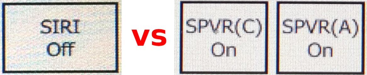

Es gibt jetzt im Testmenü zwei Tasten für die Sprachsteuerung: "SPVR(C)" und "SPVR(A)". Früher gab es nur SIRI.
Auch in ddt4all gibt es eine ECU-Definition "ULC4.1" mit denselben Parametern: "SPVR_Android activation" und "SPVR_SIRI activation".
Also es gibt anscheinend etwas neues bzgl. Sprachsteuerung bei Android Telefonen, ich kenne mich da nicht aus, also bitte testen.
Lajo, du vermutest, dass dann evtl. die Sprachsteuerung auch für Android-Handys (also die Mehrheit) gehen könnte? Das wäre natürlich super

Ich habe das Update gerade ausgeführt. Leider keine Funktion beim betätigen des Tasters für die Sprachsteuerung.
Vorher kam wenigstens die Meldung das es nicht geht. Getestet mit einem Galaxy S10.
Vielleicht muss das erst im Testmenü eingeschaltet werden???
