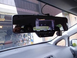

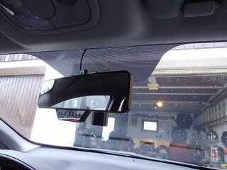

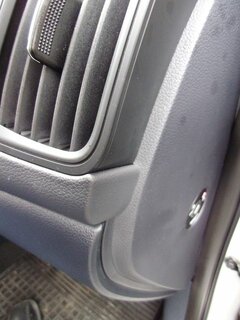

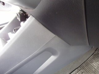

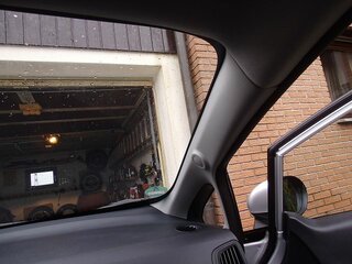

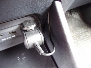

Ich habe meine NavGear Spiegel Dashcam auch fast unsichtbar verlegt (Fahrzeug Kia Rio)

Sieht wirklich top aus *Daumen hoch*... aber das ist wahrscheinlich wieder mit etwas Bastelarbeit verbunden, was ich möglichst vermeiden wollte.
Nein, nix basteln, der Spiegel mit unten montierter drehbarer Cam ist nur auf den originalen Spiegel geclipst. - Hält bombenfest.
Da muss absolut nichts gebohrt oder geschraubt werden.
Spiegel über den alten Spiegel drüber clipsen, Kabel unter die Verkleidungen drücken und einstecken. Fertig.
Aber die Kabelverlegearbeiten waren doch bestimmt mit etwas Basteln verbunden, oder ;)?

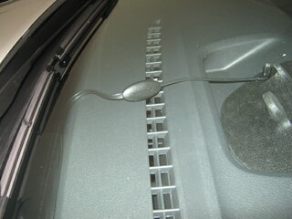

Das Navgear-Kabel der Cam ist ein reines Stromkabel und es ist lang genug um es unsichtbar auf die beschriebene Weise zu verlegen.
Beim TomTom ist das schon komplizierter.
Es ist wesentlich kürzer und es ist praktisch nicht verlängerbar.
Im Adapterstecker ist die Elektronic für das TMC untergebracht und die Antenne ist im Kabel.
Verlängerung auf der "USB"-Seite geht nicht, da die Belegung der normalen USB-Kabel anders ist, und das TMC nicht mehr angesteuert würde.
Du kannst allenfalls auf der anderen Seite verlängern, dh. den Adapterstecker über eine fliegende Zig-Stecker-Hülse mit einem Verlängerungskabel bis zum gewünschten Stromanschluß des Wagens führen.
Natürlich brauchst du Platz für diesen gewaltigen "Trum" in der Kabelmitte.
Ich habe das Kabel nach links geführt und die Steckverbindung in einen Hohlraum hinter der Klappe des Sicherungskastens untergebracht.

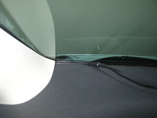

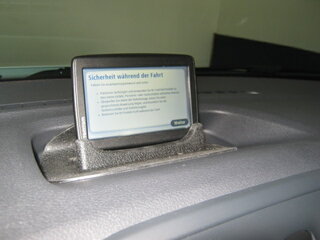

Karl

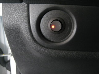

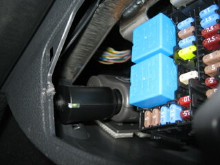

Mein TomTom befindet sich in einer etsprechenden Aufnahme in der Armaturenbrettablage.
Stromversorgung: Ladegerät unter dem Sicherungskasten an Züdungsplus, welches durch einen Wippschalter geschaltet wird.
Das Kabel verläuft unter der A-Säulenverkleidung zwischen Windschutzscheibe und Armaturenbrett.
