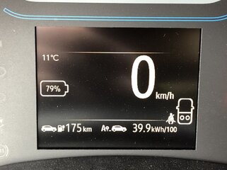

Hast Du den Speicher unmittelbar vor der Abfahrt zurückgesetzt oder am Abend vorher?
Ich denke, die „Vampirverluste“ über Nacht gehen bei der Folgefahrt mit in die Verbrauchsanzeige ein.
Ich hatte gestern zum Test den Tages-km-Zähler zurückgesetzt und dem Wagen einige kWh Strom „geraubt“.
Durch die zurückgelegte Strecke=0km war der Verbrauch/ km dementsprechend unendlich.
Zunächst vor Abfahrt zeigte der BC noch 12kWh/ 100km an - kletterte dann aber ruckzuck auf den offenbar max darstellbaren Wert von 39,9kWh/ 100km56DE1AAE-50F7-420C-A93F-72B4F17F7210.jpeg
@Intrepid :
Also angenommen, der Speicher wurde abends zurückgesetzt und der Spring verlor über Nacht 0,1kWh durch SyncVersuche und ähnliches.
Dann sieht er auf dem ersten km:
0,1kWh/km =10kWh/100km
Dazu noch der tatsächliche Verbrauch von ~15kWh/ 100km >> 25kWh/ 100km.
Nach 10km spielt es dann kaum noch eine Rolle und es nähert sich weiter Deinem realen Verbrauch an:
0,1kWh/ 10km + 15kWh/ 100km = 16kWh/ 100km
