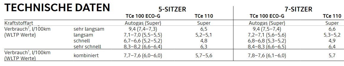

Überall auf der dacia.de Seite steht, dass der TCe 110 Motor folgende Verbrauchswerte hat:
Innerorts 6.6
außerorts 6,4
kombiniert 5,7
Das scheint ein Tippfehler zu sein, denn kombiniert kann nicht besser als Innerorts sein, oder? Das steht schon ewig da und wird bei anderen Links zum Thema immer fröhlich weiterkopiert. Was hat er denn jetzt wirklich für einen Verbrauch?

Kombiniert MUSS besser als Innerorts sein aber schlechter als Außerorts.
Wobei die Begriffe irreführend sind.
Das nehme ich auch an. Ich glaub sogar das nur die Wörter getauscht werden müssen und die Zahlen schon in der richtigen Höhe sind um sie mit anderen Motoren zu vergleichen. Trotzdem krass wie lange sich das hält und die Autozeitschriften und News das auch so drucken.
Wir vermuten ja, dass es wie folgt richtig ist. Dann werden die 5,7 nicht berechnet, sondern die 6,4 ist nach irgendeiner Formel die Mischkalkulation aus Innerorts und Außerorts:
Innerorts 6.6
kombiniert 6,4
außerorts 5,7
Ein exakter Durchschnitt ist selten bei kombiniert. Keine Ahnung wie man das ausrechnet.
dacia.nl
Seite 8
Kombinierter Verbrauch mit Benzin
Verbrauch bei niedriger Geschwindigkeit
Verbrauch bei mittlerer Geschwindigkeit
Verbrauch bei hoher Geschwindigkeit
Verbrauch bei extra hoher Geschwindigkeit

Der Außerorts Wert ist immer der niedrigste, weil bei den Geschwindigkeiten im höchsten Gang, der niedrigste Verbrauch erzielt wird.
Eigentlich kenne ich das mit dem Kombiwert nur von Stadt, Land, Autobahn.
Wenn natürlich der Autobahn Wert in außerorts mit einbezogen ist, kann der auch höher sein als der Kombiwert.
Eigentlich sollte da irgendwo stehen, wie sich der Wert errechnet.
Ne.
Siehe bspw beim Sandero auf Dacia de
"Dacia Sandero SCe 65, Benzin, 49 kW: Gesamtverbrauch (l/100 km):
innerorts: 6,1;
außerorts: 4,3;
kombiniert: 5;
CO2-Emissionen kombiniert (g/km): 113*."
