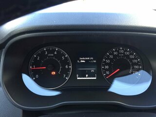

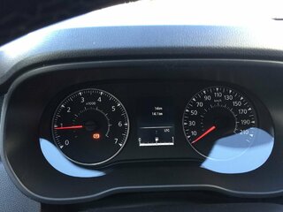

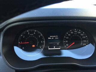

bei meinem Duster den ich am 27.11. abgeholt habe, waren vom Werk aus im Bordcomputer die LPG-Anzeigen vorhanden.
Bei Km Stand 14 habe ich den Gastank gefüllt.
Es gingen 28,86 Liter rein, demzufolge hat dacia den Gastank gut vor Auslieferung gefüllt.
Sobald der Tank leer ist, werde ich über den Verbrauch berichten.
Die Umschaltung von Benzin auf Gas erfolgt ziemlich schnell.
In meiner Tiefgarage hatte es heute Morgen 9 Grad, bei einer Außentemperatur von -1 Grad.
Nach ca 1km schaltete die Elektronik von Benzin auf Gas um.

Hallo Schwabenpfeil (Gruß auch von einem Schwaben),
ist Dein Duster ein EU-Import oder regulärer deutscher Verkauf?
Bei meinem EU-Import-Gasilein gibt es nämlich keine LPG_Verbrauchsanzeige im Bordcomputer! Hätte ich auch gerne, müsste aber wahrscheinlich über das Miccom im
Medinav angesteuert werden und da traue ich mich, ehrlich
gesagt nicht ran.
Grüßle Dustergaser
