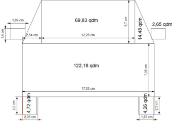

Um diese Frage zu beantworten, habe ich mir mal die Mühe gemacht, die Querschnittsfläche eines Sandero II einigermaßen exakt abzuschätzen.
Dazu habe ich aus dem Konfigurator des Sandero II eine Abbildung mit Maßzahlen kopiert.
DiesesBild habe ich so verzerrt, daß es möglichst exakt in einen Rahme (rot) mit den Abmessungen des Autos im Maßstab 1 : 10 paßt.
Anschließend habe ich versucht, das Bild des Autos mit möglichst weinigen einfachen geometrischen Figuren abzudecken. Die runden Ecken am Dach habe ich dadurch etwas ausgeglichen, daß ich das Trapez für die obere Wagenhälfte etwas niedriger gezeichnet habe als die Dachkante in der Mitte des Autos.
Reifen der Breite 185 mm sind weiß eingezeichnet und Reifen der Breite 205 mm schwarz.
Die Zeichnung habe ich im Maßstab 1 : 10 angefertigt.
Die Maßeinheit dm habe ich gewählt, weil so die Maßzahlen aus der Zeichnung (in cm) unverändert übernommen werden können.

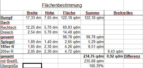

Für den Sandero mit 185er Reifen errechne ich so eine Querschnittsfläche von 234,76 qdm, mit 205er Reifen 235,68 qdm.
Das ergibt eine Vergrößerung von 0,39%!!!
Wer angesichts dieses Größenunterschieds noch an einen „deutlichen Mehrverbrach“ glaubt, braucht wirklich einen starken Glauben.
