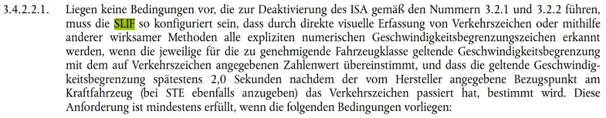

Das ist aber nicht die gesetzlich vorgeschriebene Verkehrszeichenerkennung.
Hier kann man die gesetzliche Regelung DVO(EU) 2021/1958 nachlesen:
https://eur-lex.europa.eu/legal-content/DE/TXT/PDF/?uri=CELEX:32021R1958
Das ist wohl der entscheidende Passus, warum für alle auf dem Markt befindlichen gesetzlich verordneten Verkehrszeichenerkennungen von den Herstellern die optisch Methode als die führende Art und Weise gewählt wurde:
