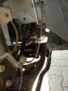

Heute war dann mal der Termin, der nach 5 Minuten schon vorbei war, es wurde kein Radlager gewechselt, und auch keine abgerissene Schraube ersetzt. Dafür hat sich dann die Vertragswerkstatt mal den Duster angeschaut und auch mit dem Kopf geschüttelt. Die neue Antriebswelle die verbaut ist hat eine Länge von 710 mm, jedoch soll wohl eine mit der Länge von 726 mm eigentlich eingebaut werden, das würde auch das vibrieren verursachen, bei den neuen Reifen wurde festgestellt das einer einen leichten Höhenschlag hat.
Das angehangene Bild zeigt die Gummimanschette auf der Motorseite und wurde am We von mir bei uns auf dem Hof gemacht, weil es mir seltsam vorkam das sie so platt und in die länge gezogen ist.

So nun endlich ist Ruhe, es wurde die Antriebswelle gewechselt (726 mm) und die Spur komplett neu eingestellt. Ein Gutachter hat alles dokumentiert und sein Gutachten an unseren Anwalt weitergeleitet, der kümmert sich jetzt um den Rest. Ich bin happy das der Große wieder vernünftig läuft und nicht mehr humpelt.
