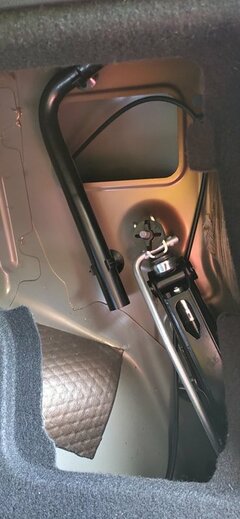

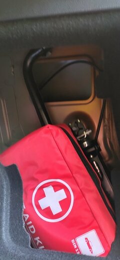

hab heute festgestellt, dass ich keinen Wagenheber habe, dachte wär serienmäßig immer dabei egal ob mit Ersatzrad oder Reparaturset.
Lohnt sich das Original zu kaufen, Preis? Kann ja dann hinten rechts fixiert werden
Wenn man einen Scherenwagenheber in ein Handtuch einwickelt,
kann er klapperfrei im rechten Seitenfach verstaut werden.
Hallo.
Der orginal Wagenheber kostet in der Bucht zwischen 35 und 40€.
Wenn du unbedingt einen haben willst, schau mal auf einem Schrottplatz nach.
Der von Renault sollte auch passen. Hinten rechts sollte auch eine Möglichkeit
sein, ihn unter zu bringen.

Kann mir bitte l jemand ein Foto vom Kofferraum vom Duster 2 schicken wo der originale Wagenheber montiert ist? Danke
