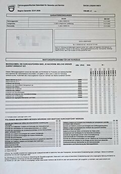

Hier der aktuelle Wartungsplan 2020.
Ich hoffe man kann ihn lesen.
In wieweit das mit Lpg Tce 100 aussieht kann ich leider nicht sagen.

Ist es jemandem möglich den unteren Teil des plans nochmal in besserer Qualität einzustellen, ich kann das leider kaum erkennen, wenn ich rein zoome, vielen Dank vorab.
Ich habe meinen TCe90 jetzt zur Inspektion angemeldet und wenn ich weniger als 15.000 km gefahren habe muss wohl auch kein Ölwechsel durchgeführt werden, wenn ich jetzt im zweiten Jahr aber deutlich mehr km fahre, z.b. 30 tkm mehr, meldet sich dann die Service anzeige im Fahrzeug füher ? Oder bleibt das Öl dann 45 tkm drin ?!
So wie es im Wartungsplan steht: Öl-W max. 2 Jahre oder 30.000 km
Ein Ölwechsel muss auch nicht bei 20.000 km Fahrleistung gemacht werden. Die Aussage ist eindeutig :
2 Jahre / 30.000 km
Entweder man macht den ÖW zusammen mit der Inspektion bei geringerer KM-Leistung oder man wechselt das Öl unabhängig vom Serviceumfang A/B
Der ÖW ist kein Bestandteil der Wartrungen A oder B, sondern eine separate Wartungstätigkeit...
Die Grenze 15.000 km im Jahr ist entscheidend, ob Wartung A oder B gemacht wird. ÖW ist separat zu betrachten ! So zumindest bei unseren beiden Fahrzeugen aus 05/2019
