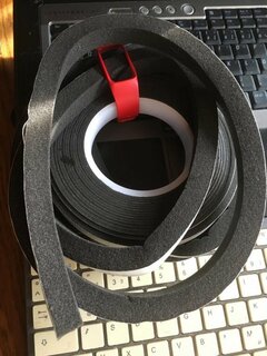

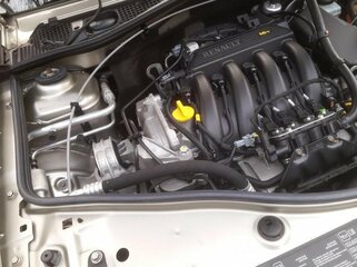

Das einzige was ich bei meinem nach dem Kauf gemacht habe, ich habe mir
eine Motorraum Gummdidichtung angebracht und die Domlagerschrauben mit Fett eingestrichen.

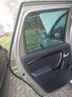

Zusätzlich habe ich an den Türen Gummidichtungen angeklebt, die bei der Dämmung unseres Hauses von den Arbeitern leider liegen gelassen wurden. :lol:
Diese Gummidichtungen reduzieren tatsächlich die Windgeräusche an meinen Duster, da es ja noch das erste Modell (2012 Phase1) ist und noch nicht so gut gedämmt wurde.
Alle anderen Sachen kann man an dem Auto nicht verändern und ich persönlich brauche das auch nicht.
Aber jeder so wie er möchte.
Basteleien? Am Duster größere Wischer, Dichtung Motorraum (siehe oben), die berüchtigte Dichtung zwischen Armaturenbrett und Frontscheibe ersetzt, Android-Radio mit ausfahrbarem Monitor in DIN 1, BMC Baumwoll-Luftfilter, Iridium Bosch Kerzen. Permanente Überwachung OBD Torque im Android-Radio (Kühltemperatur, 2x Katalysator, Einspritzanpassung, Druck Klima, Batteriespannung, Klopfsensor, Fehlzündung). Tagfahrlicht wieder entfernt.

Hier noch ein Foto von den Gummidichtungen die ich an den Türen zusätzlich noch angeklebt angeklebt habe.
Hab ich bei Amazon bestellt.
Halten jetzt schon ein Jahr ohne Probleme und schützen gleichzeitig noch gegen Regenwasser.
Sieht man die nicht bei geschlossener Tür leicht hervorquellen?
Ansonsten ist das eine sinnvolle Idee!
