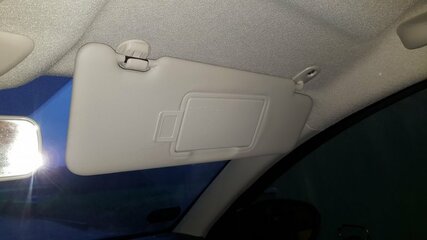

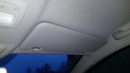

- Brillenfach in der Mitte vor Innenspiegel nachgerüstet
- Handschuhfach beleuchtet
- zweites Brillenfach an der linken Seite oben nachgerüstet

Hallo!
Gibt es zu Punkt:- Brillenfach in der Mitte vor Innenspiegel nachgerüstet
evtl. mal Bilder oder Links.
Danke
Tchüß. Jens
