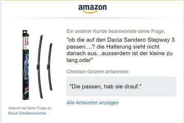

nun,morgen oder übermorgen bekomme ich sie (siehe Anhang) die Bosch A312S...denn bin ich mal gespannt ob se auch bei mir passen :think:;)

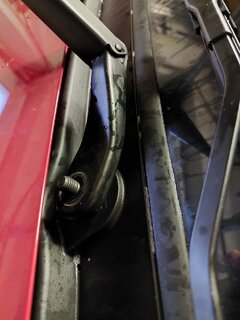

ok..nicht schlimm dachte ich,Schraube vom Bügel raus,Wischerarm einfach etwas höher legen...(siehe Anhang)
geht nicht,man bekommt den Bügel gar nicht raus,sitzt fest...

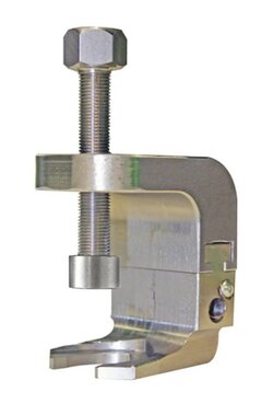

da bräuchte ich schon sowas (siehe Anhang) naja,hab ich nicht...

so,hat funktioniert,ein Tipp noch..
Beide Wischerarme müssen ein paar Zentimeter gehoben werden,der grosse etwas über den kleinen,sonst
berühren sie sich wieder in der Mitte..dann klappt das,kommen nicht mehr gegen,auch nicht am Fensterrand!
(Bosch Aerotwin A312S)
