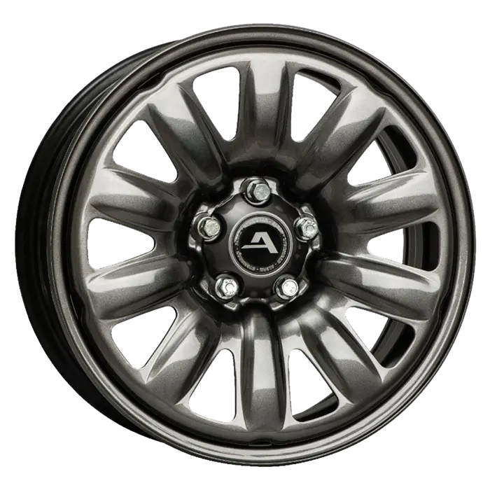

Stahl gefielen mir nämlich diese beiden zB... die DOTZ nur falls die Farbe mit den anderen Kupfer-Farbakzenten am Jogger real tatsächlich matcht, sieht einfach bisschen nach Offroad aus und weniger nach 0815-Stahlfelge, auch die graphit-Farbe der Alcar könnte gut zu meinem hybrid-grau-metallic passen und Straßensalz würde besser kaschiert wie bei schwarzer Felge, aber solange ich eben die Spezifikationen nicht kenne, komme ich da einfach nicht weiter, denn ohne die gesamt mögliche Range an Felgenvarianten, ob Lochabstand von bis, ET von bis, usw. für den Jogger zu kennen, ( zB die eine hat 5 Schrauben, die andere 6, daher die DOTZ schon fraglich, da ungewöhnlicher?), kann ich nicht schauen, ob es bei diesen überhaupt eine Version die passen würde gibt oder sie dadurch eh rausfielen und nichtmal eine Einzelabnahme möglich wäre...:

Dann fallen die 2 Felgen möglicherweise leider schon raus, denn finde diese nicht mir 4 Loch
