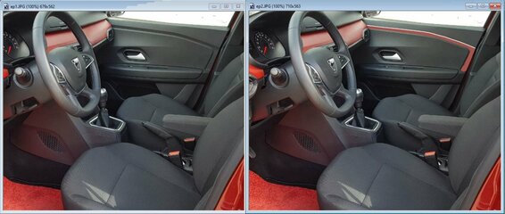

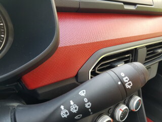

Das Rot "dünkelt" nach Gott sei Dank. Hey Männer das sieht richtig chic aus.
Genau so wollte ich die "Fapp" haben, nicht zu grell und nicht zu dunkel.

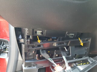

Das kleine Paneel:
Erst Schraube unten am Sicherungsfach lösen, dann Element mit dem LPG Schalter
oben etwas abziehen und die beiden Schrauben oben lösen
Wenn obere Schrauben entfernt, kann die Trägerplatte nach vorne
abgezogen werden. Nur dann bekommt man oben das kleine
Paneel heraus.

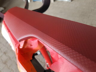

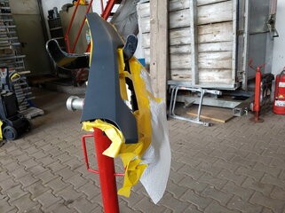

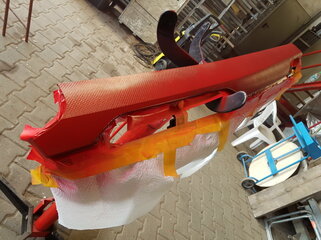

Ach so, Teile der inneren Heckklappe. Da brauche ich einen ganzen Tag für. Bis dato hatte mich mein
Lackiervirus dafür noch nicht befallen..

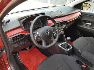

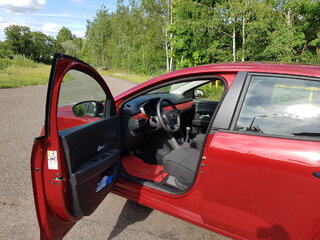

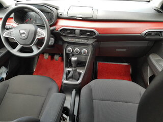

So meine Herren! Dacia Sandero "Essential+" ist fertig.
Es sieht in echt noch besser aus, als auf den Fotos. Ich breue es keine Sekunde und die roten
Fußmatten bleiben auch drin.
20220525_174755.jpg,
Originalzustand eines Essential zum Vergleich
und ab heute so:
