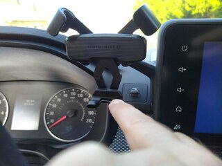

Der Handyhalter wurde von mir adaptiert da die Standardquetschhalterung für mich nicht praktikabel war. Mit diesem Schwerkrafthalter lass ich mein Gerät da reinrutschen und gut isses.
Zeitaufwand 1 h, Komplexität 2/5, Optischer Wert 1/5, Praktischer Wert 5/5, Kosten ca. EUR 10.-

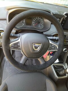

Das Lenkrad wurde mit einer Hülle aus Stoff (ähnlich Neopren) überzogen und vernäht. Gerade an heißen Tagen angenehm wenn man das Lenkrad trotzdem angreifen kann ohne sich zu verbrennen.
Zeitaufwand 1,5 h, Komplexität 1/5, Optischer Wert 2/5, Praktischer Wert 5/5, Kosten ca. EUR 8.-

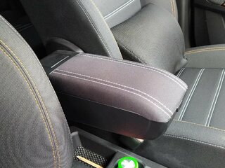

Die Standard-Armlehne fand ich von Anfang an nicht gut, da musste vernünftiger Ersatz her. Leider nicht ganz einfach zu tauschen gewesen, aber die Arbeit hat sich für mich gelohnt. Zusätzlicher Stauraum und angenehme Ruheposition für den Arm.
Zeitaufwand 2,5 h, Komplexität 4/5, Optischer Wert 3/5, Praktischer Wert 4/5, Kosten ca. EUR 132.-

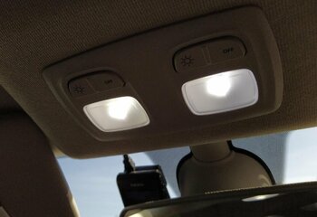

Die Lampen der Innenbeleuchtung wurden gegen helle LEDs getauscht, jetzt sieht man vorne auch was wenn das Licht angeht. Die Lampe im Kofferraum ging da auch gleich mit.
Zeitaufwand 10 min, Komplexität 1/5, Optischer Wert 2/5, Praktischer Wert 4/5, Kosten ca. EUR 10.-

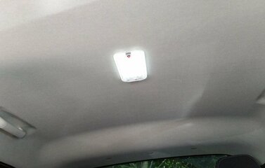

Im Winter hat es mich furchtbar geärgert dass man hinter dem Fahrersitz im Dunkeln nicht mal einen Eiskratzer finden kann. Darum hab ich mir vor Kurzem im Bereich der Rücksitze eine zusätzliche Innenraumbeleuchtung montiert. Kleinen 120 Ohm Vorwiderstand dazugelötet weil das Licht ansonsten doch etwas zu hell gewesen wäre, Kabel zu den vorderen Lampen gezogen und mit dem Kontakt für die "Türöffnerbeleuchtung" per Stromdieb verbunden, schon ist alles im Bereich der Hecksitze gut ausgeleuchtet. Nachteil: Während der Fahrt gibts aber kein Licht für die Heckpassagiere da kein Dauerplus (technisch korrekt eigentlich Dauerminus) vorhanden ist. Egal, die haben aber auch nicht beim Auto mitgezahlt.
Zeitaufwand 1 h, Komplexität 4/5, Optischer Wert 2/5, Praktischer Wert 5/5, Kosten ca. EUR 12.-

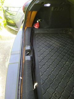

Die innere Ladekante wurde mit selbstklebendem Filz überzogen. Schützt und schaut m.M.n. besser aus als ein Kunststoffteil.
Zeitaufwand 45 min, Komplexität 2/5, Optischer Wert 2/5, Praktischer Wert 4/5, Kosten ca. EUR 15.-

Im Bild zuvor sieht man auch die durchgezogene Kunststoffladekante von Aroba bei der auch die Griffmulde geschützt ist. War mir wichtig, denn ich öffne doch mal den Kofferraum mit der Hand wo ich Schlüssel noch halte (reine Gewohnheit). Und da ziehts mir innerlich alles zusammen wenn der Schlüsselbund auf den Lack kommt. Zuvor hatte ich eine passende Folie (ohne Schutz im Bereich der Griffmulde), dieser habe ich aber einen streifenden Kontakt mit z.B. dem Unterboden einer Getränkekiste nicht zugetraut und sie deshalb ersetzt.
Zeitaufwand 20 min, Komplexität 1/5, Optischer Wert 3/5, Praktischer Wert 5/5, Kosten ca. EUR 90.-

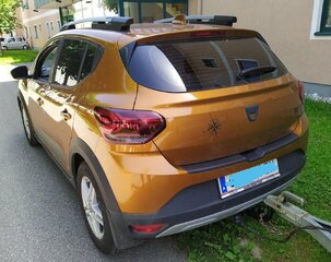

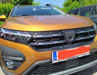

Am Heck wurde der Sandero Schriftzug entfernt und das Dacia Emblem schwarz lackiert. Ebenso das Emblem vorne.
Zeitaufwand 2,5 h, Komplexität 2/5, Optischer Wert 4/5, Praktischer Wert 1/5, Kosten ca. EUR 17.-
(Die Anhängerkupplung ist übrigens so das einzige Zubehör nebst der Gummimatten die das Autohaus verbauen durfte.)

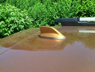

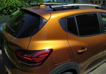

Die Antenne wurde gegen eine in Wagenfarbe lackierte Haifischantenne getauscht. Eines der wenigen Dinge am Fahrzeug die mich von Anfang an gestört hatten.
Zeitaufwand 2 h, Komplexität 4/5, Optischer Wert 5/5, Praktischer Wert 1/5, Kosten ca. EUR 63.- (Antenne) + EUR 75.- (Lackierung)

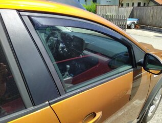

Die hinteren Scheiben wurden mit 95% Folie beklebt. Ich bilde mir ein dass das Auto an Hitzetagen sich nicht ganz so aufheizt, habe aber keinen Vergleich. Angenehm ist dass man nachts von nachkommenden Autos nicht im Innenspiegel geblendet wird ohne dass man dafür den Innenspiegel abblenden müsste.
Wurde vom Profi erledigt, Optischer Wert 5/5, Praktischer Wert 3/5, Kosten ca. EUR 220.-

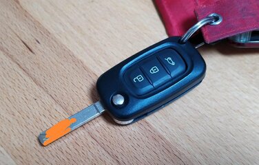

Nicht fürs Auto relevant, aber in der Hosentasche angenehmer ist der Umbau zum Klappschlüssel. Da hat doch sogar der Verkäufer im Autohaus verblüfft geschaut.
Zeitaufwand 1,5 h, Komplexität 3/5, Optischer Wert 1/5, Praktischer Wert 5/5, Kosten ca. EUR 30.-
