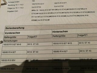

Hab was gefunden, doch mit CoC.
Bedeuten die Angaben im Bild, dass ich auf diesen Felgen wohl ausschließlich die vorhandenen 185/60 R14 fahren darf? (es findet sich kein weiterer Eintrag auf dem Zettel mit &x14 ET43).

Ja, sonst bräuchte man eine extra Abnahme.
Dazu werfe ich mal ne Frage Ein...
Warum gibt es da eine extra Eintragung für eine M+S Kombination?
Die Profilart sollte doch eigentlich keine Rolle spielen.
