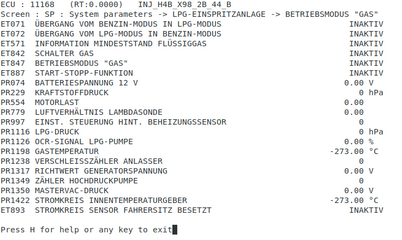

Das ist das LPG Untermenü von Clip beim TCe 90 Motor:
Auf dem Bild sind nur Defaultwerte zu sehen, da es mit Pyren im Demonstrationsmodus ohne Fahrzeug aufgenommen wurde.
Vielen Dank Texas. Das heißt mit PyRen funktioniert das auch? Dafür hab ich nämlich einen funktionierenden Adapter. Gibt es nicht doch irgendeine Möglichkeit mit der original Software von Landirenzo an das Steuergerät zu kommen?

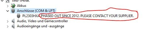

vielleicht kann mir ja hier jemand weiterhelfen. Ich hab mir vor ca. drei Jahren die Software DDT4all besorgt und einen funktionieren Adapter elm 327.
Ich hab das Ganze jetzt bestimmt 2,5 Jahr nicht mehr verwendet.
Nun baut DDT4all keine Verbindung mit dem ELM mehr auf.
Den Treiber habe ich neu installiert... ohne Erfolg. Windows schreibt hinter den Treiber (phased out........)
Fehlermeldung:
Versuche Anschluss zu öffnen COM3 @ 38400
Fehler:could not open port 'COM3': WindowsError(433, 'Ein nicht vorhandenes Ger\xe4t wurde angegeben.')
ELM nicht angeschlossen oder falscher Anschluss COM3
* Die Verbindung zum ELM ging verloren.
Grüße

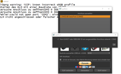

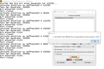

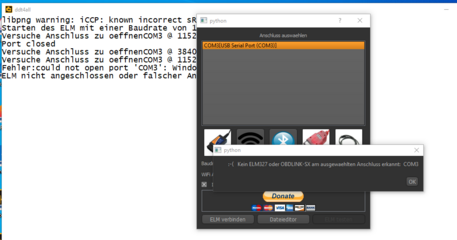

Hallo Zusammen,
Ich bekomme meinen OBDLink SX USB Adapter mit DDT4ALL irgendwie nicht ans laufen (Laptop mit Windows 10).
Treiber hatte sich bei mir auch nicht automatisch installiert.
Ohne Treiber leuchtete die Diode am SX rot, mit Treiber dann grün und der SX wurde angezeigt (COM 3). Dachte schon nun funktioniert es, aber dem war leider nicht so.
Habe es mit dem neueren Treiber 2.12.28 und auch mit dem älteren Treiber 2.12.26 getestet.
Habe ein paar Screens angehängt.
Dachte gestern Abend, ich "schalte" mal eben meine "Ölwechselwarnlampe" aus und nun hänge ich hier schon zwei Abende und komme irgendwie nicht weiter..
Weiß jemand Rat?
