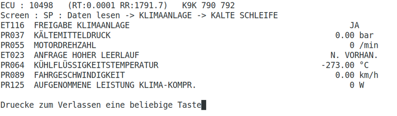

Die manuelle Klimaanlage wird bei Dacia vom Motorsteuergerät verwaltet, nur die Klimaautomatik besitzt ein separates Steuergerät.klima.png
Ja, wenn nicht stört, das die Sprache englisch und bei den älteren Steuergeräten in französisch ist.
Das Fehler und Daten aller Steuergeräte auslesen, würde diese Software in deutscher Sprache erledigen.
Die manuelle Klimaanlage wird bei Dacia vom Motorsteuergerät verwaltet, nur die Klimaautomatik besitzt ein separates Steuergerät.Anhang anzeigen 111189

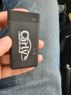

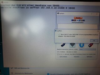

Habe den Carly erhalten ,aber der arbeitet nicht mit ddt4all zusammen. Der Laptop erkennt den wohl über Bluthooth aber sonst nix. Ich werde den zurück schicken müssen.
Auf deinem zweiten Bild versuchst du ihn mit der Wifi Adresse zu verbinden, das passt nicht zusammen.
Wenn er als Bluetooth Gerät gefunden wurde, muss er mit einem virtuellen Com Port gekoppelt werden und dieser erscheint dann in der ddt-Portauswahlliste.

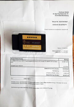

So Leute ich war erfolgreich. Der blaue Elm 327 (China aus Deutsch 6,99 € ) hat wunderbar funktioniert und zwar nur mit dem Samsung A51. Ich hatte da Torque 3,55€ und Car Scanner ( 0 €) klappten beide nach Einstellung auf Blutooth LE 4.0. Den anderen (große Schwarze) habe ich nicht gekoppelt bekommen mit dem Handy. K.A. warum. Doch der funktionierten dann nach etwas harken mit (ddt4all da harkte er) Pyren oder Python relativ zügig. Dann die gewohnte Menüauswahl bis runter Armaturenbrett bzw. Ölwechselanzeige neu initialisiern und funzt. Den blauen Elm habe ich mit ddt4all aber nicht zum laufen bekommen. Aber als das erste erfolgreich war hatte ich auch nicht mehr probiert. Der ganz teure Carly( aber war nicht Generation 1, vermutlich neuer) fast 80€ lief nur mit der Carly App und da zeigte der sofort 16 Fehler an (Scheintot) und Abo weit über 100,€ im Jahr, das wollte ich nicht haben.

Etwas weniger war es. Nur für Renault aus dem Gedächtnis war was mit 3 €/ Monat alle Features und für alle Marken ca. 5,50 € oder sowas, aber das änderte sich auch mal. Zuerst war mehr dann etwas billger. K.A. warum, aber besser nachschauen. Ich hatte da wohl die Anschaffung mit eingerechnet. -Ist nicht meine Adresse, die ist abgedeckt. Ich krieg das nicht mehr editiert, das Bild.
Habe den gleichen Carly Adapter, der Laptop erkennt ihn, das Programm leider nicht.
